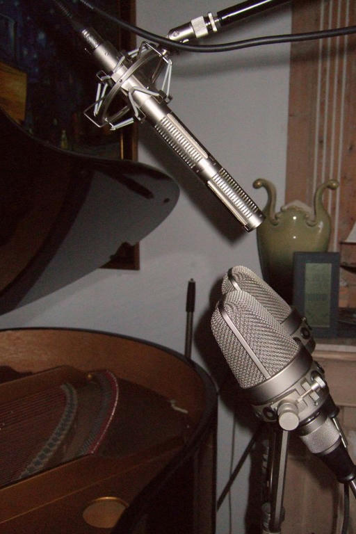

le Lun 20 Mai 2013, 21:01
SUPERLUX R102 un microicro à ruban à moins de 150€. - Page 3 Sam0cn9mbxj25676g
FLEA 49
Prodipe RSL
Seul traitement : réduction de 1 dB de la séparation stéréo de la piste RSL au moyen de Flux STTool.

le Lun 20 Mai 2013, 22:04
Je crois bien que je vais vraiment aller acheter un RSL...
Même si la comparaison AB/XY ne me parais pas très équitable.

le Mar 21 Mai 2013, 00:18
Il y a une différence notable de prix également SUPERLUX R102 un microicro à ruban à moins de 150€. - Page 3 722477
Mais sur ce comparatif, on sent la densité du flea. Net, précis, pas dur non plus. Quelque chose de classe.
Le RSL ne démérite pas ! Il offre plus d'acoustique de par sa nature, et une légère imprécision comparée au flea dans le médium.
Mais franchement, euh... C'est beau comme tout !
Je crois que je vais me lancer. En plus, il a belle allure et finalement, sur un pied, c'est assez discret. Reste à tester en concert !
