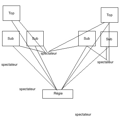

pour quel public est-ce qu'on situe le réglage idéal de delay top/sub?
(Je parle ici de plein air car en salle il y a des paramètres propres à chaque lieu et on ne peut donc pas en discuter sur le forum.)
Il me semble que trois  choses sont essentielles:
1) la disposition des subs (écarts entre eux) est fondamentale, et souvent les gens s'en fichent malheureusement...
(il n'y a qu'a faire des essais avec un logiciel de prédiction pour voir les lobes qui se créent si on ne fait pas attention à cela)
2)il faut que les tops et les subs déploient leurs basses de manière à créer un front d'onde qui s'annule le moins possible de manière à ne pas avoir l'un qui travaille "contre " l'autre (à savoir une opposition de phase.
Si les basses ne s'annulent pas il y en aura forcément plus partout avec naturellement une décroissance en fonction de la distance et de si c'est des basses cardio/arc sub ou omni.
De plus, on aura plus de puissance à disposition, quitte à baisser les basses si il y en a trop .
3) il faut que l'impact d'un kik soit en même temps sur les tops et les subs  (pas de traînage).

Mon truc, c'est un point source virtuel sur scène, défini par moi-même en fonction de la formation. Et toutes les sources sont délayées sur ce point.
Hors de question de situer ce point sur le kick, c'est trop loin (et le kick n'est pas une valeur universel en musique) !
Imaginez un musicien qui s'entend dans la face avec plus de 20 ms de retard, c'est injouable ! Ou alors avec des in-ears (autre débat).
Je cherche plutôt un nombre d'or imaginaire qui se situera en général dans un tiers carré d'avant scène. Donc deux points, L-R..

Un décamètre....ok mais tu fait comment ton delta-distance entre tes têtes et tes subs...et ou tu prend le point de mesure si c'est une grappe de line array?

par contre sur des histoires de multiples sub (tête de ligne+sol par exemple), ouai y'a de multiple raccord...donc on va réfléchir avant, à la manière dont on va les utiliser et les raccorder...donc à nos différent point de mesure...
