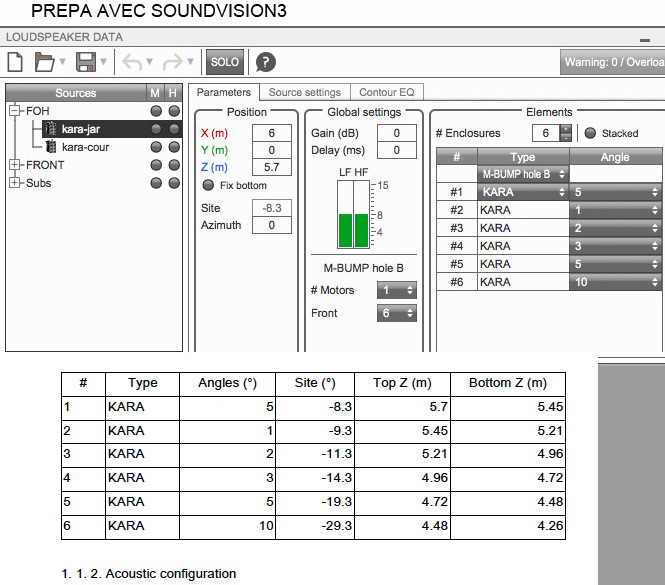

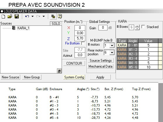

Hello les spécialistes
j'ai une petite question épineuse qui me tracasse.... cherchez l'erreur
depuis longtemps je bossais avec Soundvision2 et Parallel Desktop Win7 (comme sans doute certains d'entre vous)
puisque j'ai mis récemment ma machine de travail à jour avec l'OS 10.11, j'en ai profité pour y installer directement le LA-NET et Soundvision3..... ahhh quel confort
cependant, ce que je ne comprends pas bien, avec une configue donnée genre 6x Kara et valeurs absolument identique, je n'obtiens pas la même inclinaison du bumper... où est l'erreur, car je dois en faire une quelque-part, je pense.... (ce serait intéressant aussi que quelqu’un sous Window et Soundvision3 essaie ma configue pour voir/vérifier l'inclinaison du bumper .....) je vérifierai d'ailleurs aussi à ma prochaine presta avec un vrai inclinomètre...
autre observation due à la différence de l'inclinaison du bumber les impacts cible (distance) de chaque boite sont également  différents entre les deux versions... (mine de rien différence de shoot de 1,50M pour la première boite)
et puis dernière observation
avec un "dB SPL Scale" identique et même bande de frequence prévisionnel (soit 1000 à 10000 unweighted) et sortie console +4dbu, j'ai une  petite différence de SPL  pour chaque boite (enfin pour ça j'ai ma petite idée : SV2 calcule encore avec les anciens ampli à gain de 32db et je suppose que SV3 calcule avec les LA8 etc peut-être à gain moindre.....
voir mes copies d'écran :
Soundvision 3 sur Mac 1173soundvision2
Soundvision 3 sur Mac 1174soundvision1

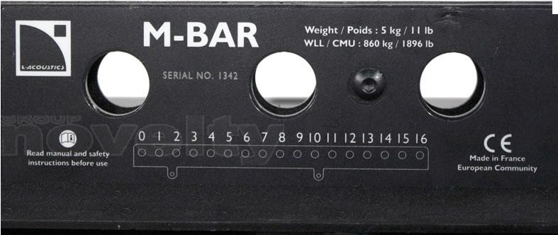

au cas ou... : ton M-bump est bien en hole B sur les 2 ?

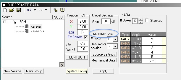

un autre exemple d'un projet récent:
différence d'inclinaison du bump entre SV2 et SV3 = 0,6°
concrètement cela donne une différence de visée pour la première boite de 1M60 pour un shoot à 30M et même 2,80M pour un shoot à 40M
c'est pas la fin du monde mais c'est le genre d'incohérence qui m'intrigue...
quelqu'un a une idée ??
peut-être, ceux entre vous qui ont gardé les deux version de SV peuvent faire le même genre de test pour voir si c'est moi qui merde ou le logiciel...?? dans tous les cas un des deux shoots doit être obligatoirement faux, reste à savoir pourquoi !!!!
(j'ai aussi envoyé un mail à L-Acoustics, pour voir ce qu'ils ont à dire...peut-être ont-ils changé les algorithmes de calcul ??)
Soundvision 3 sur Mac Soundvision2
Soundvision 3 sur Mac Soundvision3

je n'ai plus le 2 sous la main, il faudrait pouvoir comparer les 2 reports si possible pour être sûr de la position des moteurs. Je vois que dans SV2 la position dans le M-Bump est indiquée pour rear motor position et dans SV3 Front; sur SV3 on part de zéro, mais je ne sais plus si c'est pareil sur SV2.
Si tu peux nous poster les 2 reports, on pourra peut-être y voir plus clair.
__d(-_-)b__
Soundvision 3 sur Mac Empty Re: Soundvision 3 sur Mac
le Ven 05 Aoû 2016, 17:51
j'ai bien entendu regardé en premier lieu les deux rapports et j'ai déjà publié ci-dessus en extrait, ce qui diffère => les angles du bumper !! (je peux te publier le reste du rapport mais cela ne te dira rien de plus !)
en ce qui concerne les points d'accroche du M-Bar, le premier trou a toujours été le point "zéro" !!! (rien à voir avec SV2 ou SV3)
l'histoire du Front et Rear est juste un gimmick de langage !! quand on ne travaille qu'avec un seul moteur il n'y a plus de "front" et de "rear"; mais quand on a deux moteur le premier (front) est toujours dans le trou "zéro" et le deuxième (rear) là où on veut (mais généralement plutôt le 16)
sous SV2 il n'y a qu'une seule case pour le moteur (et cette case s'appelle rear)

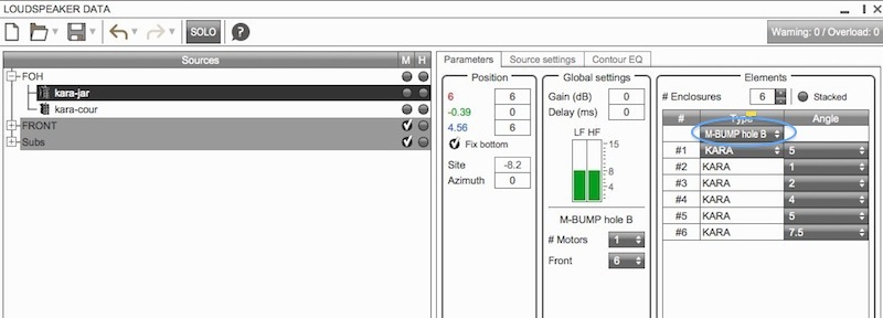

sous SV3, cette même case s'appelle Front (pour l'utilisation d'un seul moteur) ; en cas d'utilisation de deux moteur s'y ajoute (maintenant) une deuxième case appellée "rear" (et celle du front se lock en "0")
Soundvision 3 sur Mac Mbump
soit dit en passant : se tromper d'un trou avec 6x Kara sous le bumper a comme conséquence un changement d'angle d'environ 5° !!!! Rolling Eyes
l'erreur ici est d'environ 0,6°; mais je pense qu'ils ont tout simplement changé les algorithmes de calcul.....
