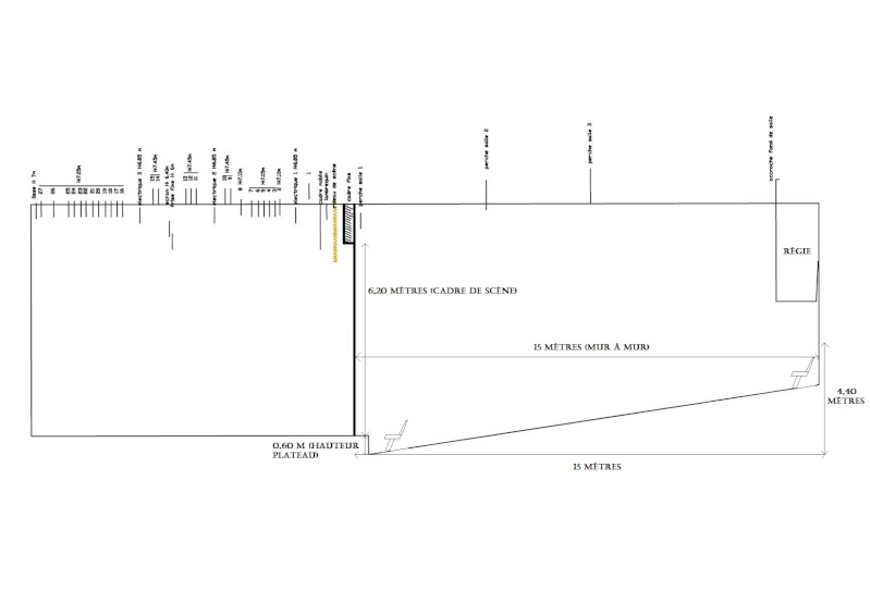

à partir de ce que tu nous a donné j'ai 2 remarques, il est préférable d'avoir un ratio 1 tête pour 1 sb18 avec la série arcs, et la config stackée pour le gradin n'est vraiment pas idéale car on se retrouve avec une distance boites<->1ers rangs nettement plus courte que la distance boites<->derniers rangs et donc des différences de niveau importantes.
Il serait intéressant de connaître l'utilité finale du sytème, musique, théatre, conférence... la hauteur d'accroche et si tes rappels seraient aussi de l'arcs.

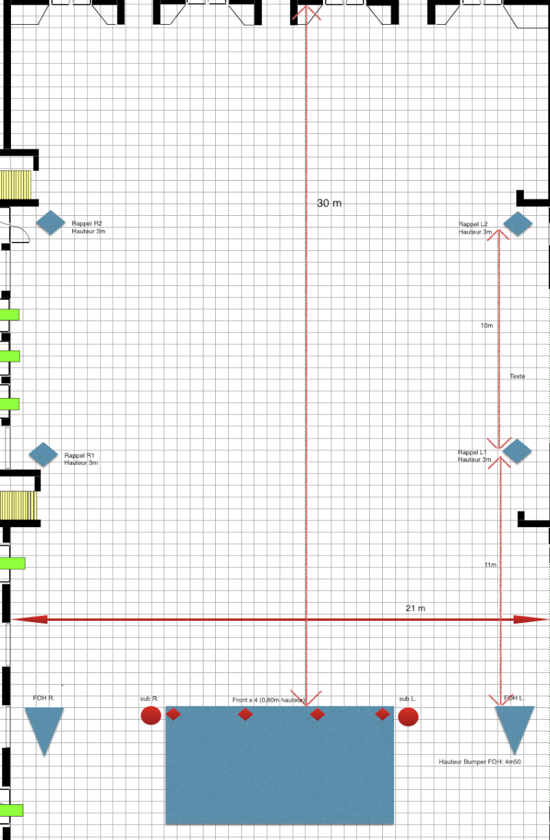

Voici les plans. Pour la grande salle, rien de compliqué, elle est à plat.
Pour le théâtre, la hauteur d'accroche maxi est vers 5m, et sur le cadre fixe, donc grappe quasiment collée aux murs. Les cotes sont notées sur les plans, à quelques cm près, elles sont exactes. Le plan de dessus est un peu tordu, normal, c'est un scan d'un plan papier Shocked
Sharktooth, concernant la dispo des Arcs, ne serait-il pas plus intéressant de les mettre en vertical, afin de couvrir en largeur, sachant qu'il y a ensuite les rappels pour le reste de la salle.
Pour le théâtre, ne faudrait-il pas 3 boites pour taper au plus près des 1er rangs? Enfin, à voir sur le shoot.

La wide ouvre à H30°xV90° et la focus H15°xV90°, donc cette dernière enverra de la pression acoustique plus loin puisque les deux ont la même énergie acoustique;ensuite tu les combines comme tu veux, tu peux même mélanger les deux dans un même ensemble.
Dans le premier shoot que j’ai fait pour le gradin, elles sont debout pour pouvoir couvrir toute la profondeur du gradin V=90°.
Et ci-dessous, voici un shoot de ta salle à plat avec tes infos d'accroches dans laquelle je les ai effectivement mises à plat pour bien couvrir la largeur de la salle et moins la profondeur puisque tu as des rappels. Tu peux aussi envisager un couple wide en bas/focus en haut pour éviter trop de réflexions dans le plafond.

Petite précision par rapport à la salle gradinée, il n'y a pas de front. Eventuellement une boite par côté pour déboucher les 1er rangs, mais sinon rien du tout (à cause de la hauteur de scène et de l'activité). En plus, les subs devront être accrochés car ils sont trop gros pour la place qu'ils ont. Du coup, serait-il possible que tu me refasses la simu sans les front et avec les subs accrochés stp?

Pour accrocher les subs avec l'arcs, il faut qu'ils soient couchés, je vais le faire dans le shoot gradin.
Oui tu peux mettre les SB18 debouts, mais dans ce cas bien évidement ne pas les empiler  Very Happy .
