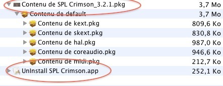

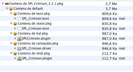

The Nuts a écrit:Je ne rêve pas, il me dit bien qu'un fichier "SPL Crimson.app" aurait du se créer ?
Je ne pense pas qu'on ai téléchargé le même fichier :
tout d'abord : si si je t'assure qu'on parle du même installeur qui se trouve dans : SPL_Crimson_Driver_3.2.1.dmg !!! et justement pour éviter tout malentendu je t'ai mis son contenu en pièce jointe/capture d'écran dans mon message ci-dessus !
aucune application (en dehors du desinstalleur appellé "uninstall.app") s'y trouve, seulement des pilotes et extensions/plug-in
et puis j'ai l'impression que tu interprètes mal ce qui est écrit dans le fichier "read-me" : rien ne dit en fait dans ce fichier  qu'une quelconque application serait installée !!!!! (ils ne parlent que de "drivers" !!!!)
par contre SPL précise bien que dans le cas que d'anciens drivers seraient déjà installé, il serait mieux de les désinstaller via le software désinstalleur (=> "unistall.app" qui se trouve dans le même répertoire) avant d'en installer les nouveaux drivers
=>> SPL ne dit pas du tout qu'ils installent un quelconque software (mais seulement des drivers !!)
donc pour répondre à ta question d'en haut :
si si, tu as rêvé et l'installeur n'installe aucune autre application en dehors des drivers et extensions (je te re-invite de regarder le fichier de capture d'écran dans mon message ci-dessus!!)Retard pour système 2.1  1036spl2
