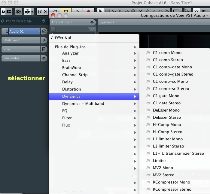

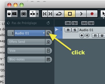

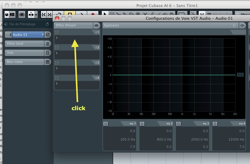

je vois et je comprends bien  que tu n'y connais absolument rien à Cubase; (c'est pas grave il suffit d'apprendre !)  peut-être que tu ne le sais pas encore, mais il existe un mode d'emploi pour ton logiciel; et il existe un nombre vraiment faramineux de petits Tutoriaux sur le Net (youtube etc) et il y a en plus des Forum spécialisé et dédié pour Cubase...
j'espère que tu comprends qu'il ne sera pas possible qu'on discute ici ta moindre petite question sur le fonctionnement basique de basique de Cubase (ça prendrait des heures des jours des semaines - je ne sais pas pour les copains, pour moi c'est sûr que je n'aurai pas le temps....)
je veux bien aider, mais il faut que tu fasses toi-même déjà le minimum absolue c'est d'au moins lire et chercher par toi-même un petit peu... avant de lancer une question après l'autre !
tu peux par exemple commencer par le mode d'emploi... c'est généralement déjà très instructif comme méthode d'apprentissage !!
tu peux aussi par exemple  taper "compresser avec Cubase" dans un moteur de recherche; tu trouveras ton bonheur en moins de 0,5 secondes !
Comment faire une compression avec Cubase ? 911cubase1
Comment faire une compression avec Cubase ? 912cubase2
Comment faire une compression avec Cubase ? 913cubase3
Partage : 1
Comment faire une compression avec Cubase ? Empty Re: Comment faire une compression avec Cubase ?
le Lun 26 Jan 2015, 21:43
ziggy a écrit:hello
