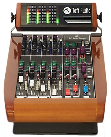

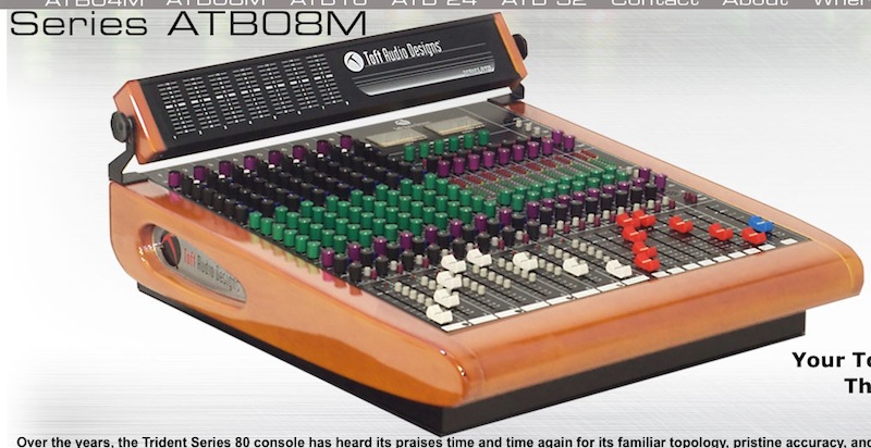

déjà entre la Toft4 et la Toft8 il y a une différences du nombre de boutons , ce qui est un signe clair que le routing et les fonctionnalités ne sont pas les mêmes ( où je n'ai peut-être pas compris ou pas regardé les bonnes images ???? (voir ci-dessous !)
plusieurs différences sont quand même assez flagrantes (en dehors du nombre des entrées) et comme j'ai dit ailleurs : perso je n'ai jamais eu de console Toft-Audio entre les mains !
et puis il faut quand-même que tu réponds à ma question : quel est ton routing actuel ????? par quel BUS enregistres-tu ??  (faut au moins que je puisse comprendre pourquoi la reverbe ne s'enregistre pas en ce moment !)

comme j'ai dit plus haut; il y a bien plus de différences entre la 4 et la 8 , (et en dehors du nombres d'entrées), concrètement en ce qui concerne le nombre de BUS (AUX et Group) !!!!!
pour une console dédiée à l'enregistrement les BUS sont essentiels; et il y a une très grande différence d'en avoir 2 ou 8  ou 16 à disposition !!
dans ton cas tu n'as que deux BUS à disposition  (cruelle et significative différence avec l'ATB-8 )
en conséquence si tu utilises déjà un BUS pour l'effet il ne t'en reste qu'un pour l'enregistrement (et mono obligé !!)
dans ce cas tu fais revenir la reverbe sur une tranche IN et tu mixes la source avec le retour de reverbe vers le BUS libre et tu enregistres la sortie de ce BUS
sinon si j'ai bien compris, les faders rouges correspondent au Sous-Groupes dont tu sembles avoir deux sur ta console ??
si c'est le cas tu peux router tes sources et FX sur un Sous-Groupe et enregistrer donc en sortie de ce S-G
