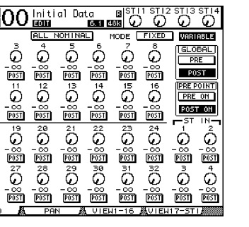

quand Seb ou moi parlons du PRE ou POST Fader-Send; il s'agit de la page "FADER MODE" et AUX en l'occurrence (voir la copie d'écran ci-dessous)

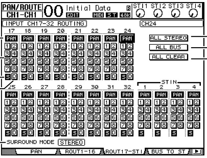

...et voici encore une copie d'écran de la page "ROUTING": où on peut affecter ou désaffecter les envois vers les BUS (es-tu sûr d'avoir été sur la bonne page ???)
as-tu désaffecté la piste 12 de l'envoi stéréo ??? => le "S"

Je réponds au plus pressé (reunion dans 10mn désolé) mais je resumerai en reprécisant que je suis en au autoformation complète, autodidacte quoi. Bref concernant la fenetre que tu me proposes pour la piste 12 :
Fenêtre aux 1 2 send :
fader mode : Aux1 - 2 linkés
Piste 12 selectionnée
Fenêtre configurée exactement comme sur ton image sauf que le potar est à - 0,45 evidemment on est en post puisque j'ai enlevé les précedents réglages.

Bon j'ai tout rechecker je ne m'en sors pas :
1 - Pan/routing l'entrée 12 est affectée aux casques, uniquement 1 - 2 que je mette en D ou S ne change rien. Le son passe dans la sortie générale.
