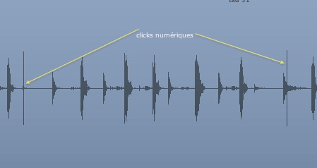

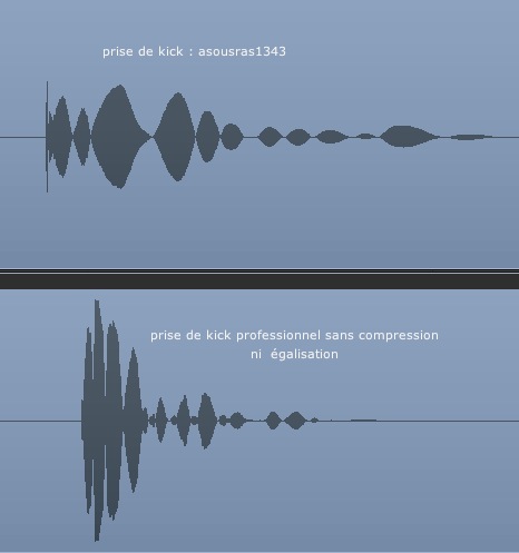

quelques observations et points de réflexions:
il y a des clicks numériques sur ton enregistrement (un signe qu'il se passe quelque-chose de pas bien)

enfin pour illustrer un peu ce que je viens de dire :
pour les clicks numériques sur ton enregistrement :

et voici encore une autre illustration, la prise de la grosse caisse : en haut de l'image il y a la représentation de ton son : apparemment il y a beaucoup de compression; le son est ramollit car rallongé et manque d'attaque (rien que par le visuel)
juste en dessous tu peux voir la représentation graphique d'une prise de son professionnel sur le kick (avec un D112 sans égalisation ni compression)
l’agrandissement des deux graphiques est évidemment absolument identique !!

MAIS a la sortie le son doit quand même avoir "la pêche"...si le son est tass, il suffit de remonter le niveau "output" du compresseur...ce que j'ai fait...
le problême c'est que malgres ca je vais vite dans le rouge dans mes niveau .
et ensuite je pense que le principal probleme est l'accoustique....
je sais le son que je veux avoir, et je 'ai pas de petite voix imaginaire lol..(merci d'eviter de me prendre pour un gamin de 15 ans)
J'ai des references et sais ce que je veux ou pas :
La preuve : je vous ai dit : ceci ne me plait pas ...donc ma capacité d'analyse n'etait pas fausse!
ensuite bon les micros...vous etes gentil...
Y a combien de placement pour 2 micros lol?
mon micro grosse caisse : il est 30 cm de la batte (bon y a rien de scandaleux??)
et a cc : environ 20 cm (?? et alors??)
La ou je vous rejoinds par contre :
1) clic numerics ==) mais ca c'est un probleme d'horloge...donc rien d'alarmant.
2)il faut plus de micros
pour le reste, vous ne m'avez pas convaincu...
Car le son même fait par des gens "competents" m'a paru toujours "mou"  dans CE studio pour la batterie ....donc le problème est ailleurs.
j'espere ne pas vous avoir vexé aussi..
P.s : ceci etant si vous avez du temps à perdre, c'est avec grand plaisir que je vous recois dans ce modeste studio...
le resultat sera transcandant par rapport à mediocrité, et mon apprentissage sera efficace Cool

hello asousras1343
en ce qui me concerne je ne voulais pas te convaincre de quoi que ce soit !!
je voulais juste dire que ton fichier audio contient à peu près toutes les erreurs qu'un amateur fait habituellement quand il débute dans la prise de son et le mixage/traitement (les clics, l'eq et  la compression mal réglé etc...)
ce n'est pas Pro-Tools qui est en cause et en ce qui concerne la taille de ta pièce, une trop petite pièce est un handicap (on est bien d'accord !)  mais avec les moyens qu'on a aujourd'hui (notamment en ce qui concerne les reverbes et les simulations d'ER etc etc) beaucoup de choses sont possibles !! (mais la source acoustique reste la base de tout ! je suis évidemment bien d'accord sur ce point !)
enfin tu peux rester sur tes convictions, ça ne me dérange pas.. Smile (et je vais en rester là ... je ne voudrais pas envenimer le débat ! on ne se connait pas et j'ai juste fait une analyse sur le fichier audio qui a été proposé en téléchargement; c'est tout !!)

Tu as une mauvaise approche, un réglage de position de micro comme de périphérique eq ou comp, c'est très sensible à quelques centimètres, degré d'orientation ou réglage. Utiliser un preset ou recopier quelque chose que tu as vu a très peu de chance de te donner le meilleur résultat, c'est juste une base de départ qu'il faudra forcément adapter.
Ce que les techniciens "de référence" font, c'est une démarche d'expérimentation : essai-ecoute-analyse-modification-ecoute-analyse etc jusqu'a obtenir le meilleur résultat.
