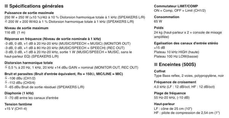

...=> en fait je suis allé voir sur le site de Yamaha pour regarder ce que c'est ce StagePass500
les specs technique ne sont franchement pas très rassurant; du genre 250W sous 4 Ohms et avec un THD de 10% (ou THD = 1% pour 200W !)....(et une consommation totale de 65Watts=> sic !!).... ça a l'air très..?? comment dire...??... enfin pas très.... !!!!

quand un fabricant annonce dans sa publicité 2x500 Watt et en même temps le système entier ne consomme que 65Watt au maxi, c'est qu'on est en droit de se poser certaines questions sur les miracles que la publicité et les agences de communication peuvent fabriquer dans un monde où règnent normalement (et pour l'instant encore) certaines lois de la Physique.
Heu on a le droit de dire que le système fait 2*500 Watt quand il ne consomme que 65 Watts?  Shocked
Il les sorte du chapeau leur watts ou quoi? Parce que si je consomme que 65 Watts il va falloir que je crée de l'énergie pour délivrer 2*500W. Ils ont inventé le mouvement perpétuel les gars Laughing  !!!
Vincent
câble longueur différentes mixage-enceinte Empty Re: câble longueur différentes mixage-enceinte
le Ven 23 Mai 2014, 10:12
en fait, j'étais (très) mauvaise langue...
Yamaha n'annonce pas 2x500Watt mais seulement ""...500Watts sur les deux haut-parleur..."" le détail qui fait toute la différence et qui montre bien les subtilités de la langue française !!
et ils taisent aussi (dans leur pube) le fait qu'ils obtiennent 250W avec une disto harmonique totale (THD) de 10%.... hihi (un ampli pro annonce la puissance nominale avec un THD de <0,1% ou parfois <0,05%)
reste encore à savoir pendant combien de temps on peut sortir 2x250W avec une consommation max de 65W... je dirais : quelques milli-secondes !! et en toute évidence il ne peut s'agir que de puissance crête...
enfin bref, c'est de la publicité (ni plus ni moins) il faut la prendre comme telle; la réalité est autrement !!

ziggy a écrit:en fait, j'étais (très) mauvaise langue...
Ha ouais quand même on a le droit de dire que l'on a 250W de son alors que c'est pendant quelques milli-secondes!. Ils ont peur de rien, à ce niveau c'est plus du marketing c'est de l'escroqueris  Laughing
