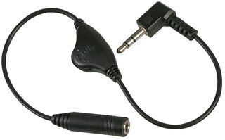

Jamais essayé d'enregistrer ça, mais dans le doute, je prendrais un atténuateur de casque (les petits boîtiers su le fil du casque avec un contrôle de volume)
compatibilité d'impédance AV22367-40
, et/ou une DI passive (ou transfo 600/600 ohm) avec atténuateur, comme ça tu peux mettre bien fort le volume du boitier d'accoudoir et t'éloigner du bruit de fond assez important, sans saturer trop vite...
