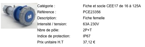

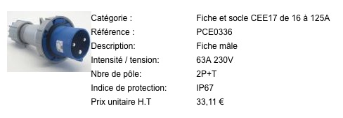

quaidesarts a écrit:63 ampers monophasé, ça n'existe pas en france, ni en europe...
je suis désolé de te contredire; mais c'est totalement faux
le 63A en mono est encore (couramment ?) utilisé (en France et en Europe) et existe par exemple en P17 (la référence est E1041 pour la fiche mâle ou E1043 pour la fiche femelle !! ou la P17/M/E63F de chez Mennekes... d'autres références : PCE23356 et PCE0336... etc etc
chez Legrand ça existe également en HYPRA (mais j'ai pas les références en tête... enfin ça se trouve facilement)
il me semble qu'on a aussi les Powerlock (mais il faut que je regarde avant d'affirmer quelque chose de concret...)
les fiches Marechal existent en 50A monophase
(par contre je ne sais pas quel genre de fiche serait utilisé aux States !! - mais on devrait trouver ces infos sur le net ou chez Legrand ou Mennekes..!!)
mais le plus simple sera sans doute de prévoir une ligne 63A avec une P17 femelle au bout; et quand le ricain s'amène on démonte sa prise et tu y mets une P17-male à la place et ... roule...!!
en principe on peut éclater une 63A tri (la rouge - tetrapolaire) en trois 63A-mono (les bleu) sans avoir de disjoncteur supplémentaire si la tri est protégé comme il faut; mais mieux vaut de réinstaller un disjoncteur thermique par ligne !!
sinon on a aussi les armoires en 125A qui déclinent ensuite en 63Tri et 63A-mono (et ensuite en 32A et 16A ) etc etc etc
pour la fourniture voir les grossistes en électricité (notamment pour de la connectique industrielle) mais aussi les "spécialistes" pour le spectacle la BS, ESL les ATES, CM2 etc etc etc....
(soit dit en passant sur demande, l'EDF peut aussi fournir un abonnement en mono-phase 63A et il me semble aussi du 90A - toujours mono... ce qui est bien moins cher que l'abonnement triphasé pour ceux qui n'en ont pas besoin) - valable aussibien pour les installe fixe que pour les abos compteurs forain et compteur de chantier (qu'on a souvent en spectacle)
enfin, en spectacle on part toujours du triphasé, soit en 63A soit en 125A, qu'on éclate ensuite en différentes lignes monophase selon les besoins
exemples de fiches P17 ! d'autres formats et standards existent ! (Hypra, Marechal etc)
