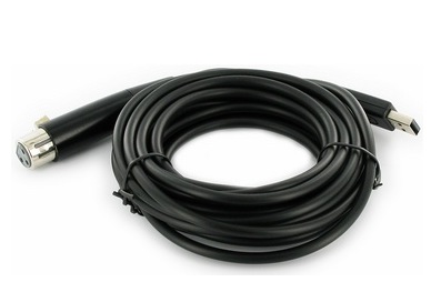

...ya un produit miracle dans le rayon "cheap cheap cheap"  =>> moins de 15 euros et intégrant même l'alime phantome !!  minicarte son usb pas cher pour mesures en presta 384886 Shocked
minicarte son usb pas cher pour mesures en presta 517cable  minicarte son usb pas cher pour mesures en presta 52754
enfin perso je reste persuadé que toutes les solutions "cheap cheap cheap" sont généralement des solutions de très courte durée et peu satisfaisant
sinon pour l'histoire du Loopback.... cheap cheap cheap lui aussi ??
beaucoup de carte son intégrés à certains ordis ont des entrées stéréo; on utilise donc le L pour la mesure et le R pour le réf
sinon sous Mac on a la possibilité de créer une carte virtuelle en combinant des cartes existantes; exemple le "Built-In" avec une entrée "USB-micro" (dans Audio Midi Setup), ce qui te fera donc deux entrées réelles en sélectionnant la carte virtuelle dans ton soft de mesure
...pour PC et Windobs je ne sais pas.....
en tout cas, avant d'entamer tes mesure il faut déjà caler les delays (latence) de ton "montage de mesure"

petite supplément :
sur les Mac on peut créer des cartes son virtuel en combinant plusieurs cartes qui sont connecté.
exemple basique : en utilisant un câble USB-XLR et l'entrée du Mac on peut créer une carte son à deux entrées...
dans ce genre de cas il est évident qu'il faut d'abords caler et définir le delay entre ces deux entrées (car même si le gestionnaire et Drivers chez Mac sont universel = Audio-Core il y aura sans aucun doute différence de latence
