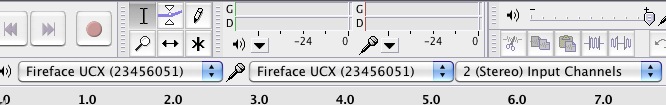

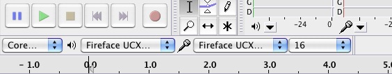

Jerico a écrit:Dans Audacity on ne peut pas configurer de pistes. Seulement choisir la carte son qui jouera. Rien de plus. Aussi on ne peut pas choisir plus que 2 pistes jouées, d'ailleurs elles se sélectionnent automatiquement.
okey...ceci explique donc cela  ! ....
mais il doit donc y avoir différentes versions.... car chez moi la sélection du nombre de pistes activées est parfaitement possible/accessible  !!
que ce soit avec la RME ou la M-Audio ou la carte son interne etc
