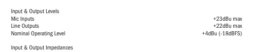

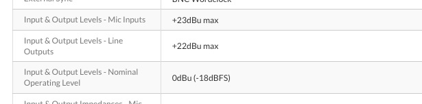

dBfs et dBu Empty Re: dBfs et dBu
le Dim 25 Fév 2018, 17:58
Microw a écrit:Du coup sur l'input meter d'une VI, les dB correspondent à quelle référence?
Aucune réf, seulement dB rapport?

dans notre cas le 0db-vu correspondant à +4dbu correspondant à -18db-FS (aussi bien pour les entrées que pour les sorties !!
dBfs et dBu 1236soundcraft
par contre le fabricant semble se contredire par lui-même en publiant sur son site internet une autre référence :
dBfs et dBu 1237soundcraft2
pour savoir laquelle est la bonne il suffit de faire une mesure... mais de mémoire je crois me rappeler que c'est bien ça : 0db-vu = 0dbu = -18db-FS (avec une marge de sécurité d'environ 4db)
