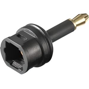

Extrêmement rare sur des "enceintes PC" oui, a priori un jack 3,5mm stéréo qui pends d'une paire d'enceintes PC, c'est de l'analogique !
Il y a eu des modèles combinés aussi, avec un coeur en fibre optique, sur des Recorders MD de poche notamment
pas de son SPDIF RME UC ?? Adaptateur-audio-num-optique
Adaptateur spdif optique jack 3,5mm

balthazar.bluteau a écrit:Euh, si ça a existé en jack 3,5 (mini-jack).
madees a écrit:Il y a eu des modèles combinés aussi, avec un coeur en fibre optique, sur des Recorders MD de poche notamment
Oui j'ai parlé un peu vite... Sur le PCM-D100 que Sony s'apprête à mettre sur le marché, il y a encore un tel connecteur hybride.
