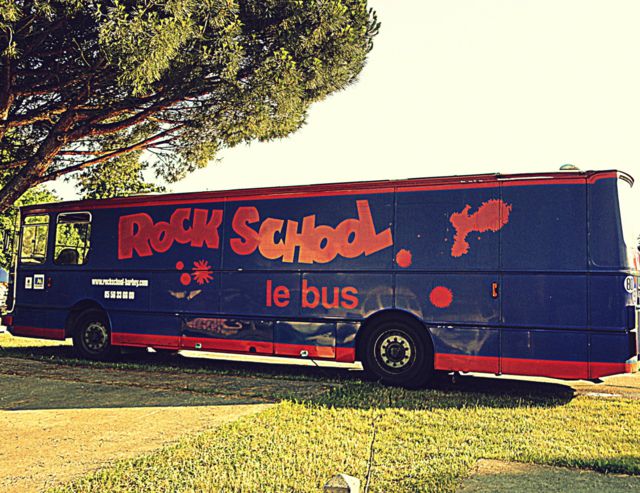

Votre projet me fait penser au bus de la Rock School Barbey, qui navigue autour de Bordeaux.
Jeune Allumé BlogSTARINGATtHESKY-400x300Jeune Allumé 78351540_o
Financé par le conseil général à hauteur de 70k euros par an, plus un partenariat pour le vehicule avec CITRAM (don de la "carcasse", logistique, entretien...). Comment financez vous le projet ? C'est associatif à but non lucratif ?
