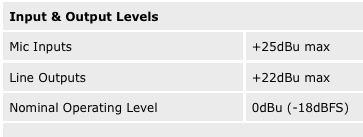

les specs de la Vi-1 :
puis tant que j'y pense : il me semble (pas vraiment sûr à 100%) qu'il est possible de configurer les sorties Madi en simple Direct-out split pour avoir des sorties miroir des entrées (vers console monitor, broadcast ou recording etc)
dans ce cas-là tu récupères le signal évidemment sans aucune préamplification..... (à vérifier!!)
à mon avis la première chose à faire, c'est de calibrer ta chaîne (mesurer ce qui se passe réellement entre l'entrée et la sortie)
tu sauras de suite si tu as une atténuation inattendu quelque part ou si tout est "normale"
