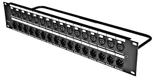

Pourquoi as tu du mal à trouver ?
Soit tu fais faire sur mesure, soit tu achètes en "bulk", par exemple chez Whirlwind
quel patchbay pour entrées préamps et hi z  Whirlwind_MS-12-4
MS-16-4-SB avec 16 XLR et 4 jacks pour les casques, mais aussi chez Sommer cables, Fastline, etc

c'est pas le patch qui part dans les cabines que j'ai du mal à trouver, mais le patch en xlr pour router ce qui viens des cabines vers cde que je veux comme préamplis.
en fait, pour l'instant, j'ai 3 salles, et donc 3 patch de 8 xlr par salle, et donc les parch rentrent directement dans les préamp.
comme ce sont des préamp différent (ssl, line audio, universal audio), je suis parfois obligé de faire passer un cable d'une salle à l'autre pour pouvoir brancher tel musicien dans tel préamplis.
c'est pas très pratique, et débrancher derrière ne me branche pas non plus...
si j'ai raté quelquechose, je veux bien apprendre.
merci

Donc il faut que tu raccordes tes tie lines et tes entrées préamps à un patch XLR au format 19", plus qu'a trouver un technicien qui maîtrise la soudure pour fabriquer ça !
Si tu veux une base d'assemblage, regarde par exemple Switchcraft
http://www.switchcraft.com/Drawings/QGPK332MFB_CD.PDF
quel patchbay pour entrées préamps et hi z  QGPK116FB
