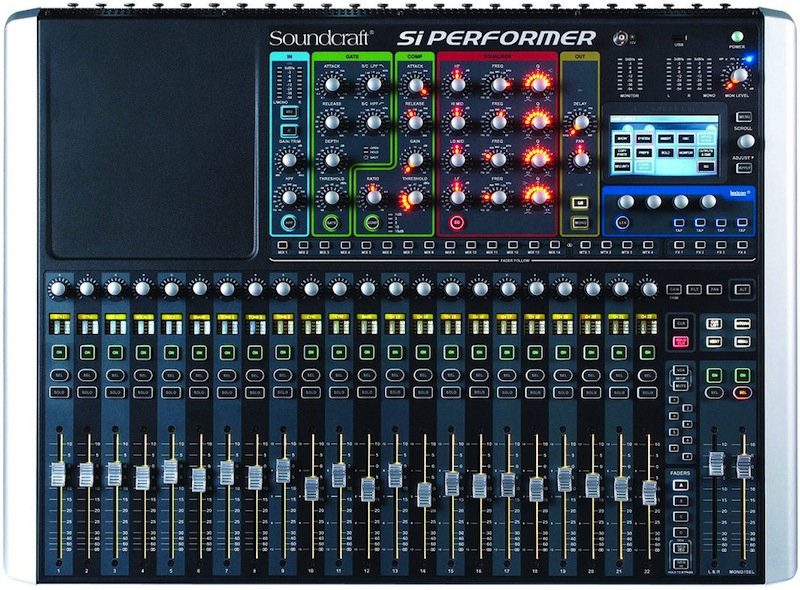

le Mar 15 Avr 2014, 15:52
skyner a écrit:C'était simplement pour répondre de manière "excessive" au fait que l'on pouvait pratiquement faire ce que l'on voulait.....
....Pour les 20 faders c'est simplement que je ne compte le master mono et stéréo. Sinon effectivement il y en a 22.  Sinon pour le nombre d'assignation de fader par entrée je n'ai jamais été au delà de 2. Alors Franchement sur la SI-P Je ne sais pas. .....
ben malheureusement, on ne peut pas "pratiquement tout faire" avec les Performer; ça reste une console d'entrée de gamme où il manque pas mal de possibilités et fonctionnalités de certaines autres consoles (comme par exemple pas de totale liberté du patch, l'absence de librairies, et le safe-recall/Isolate un peu restreint; restriction des encodeurs de tranche à seulement 3 fonctions etc etc etc...)
bon, je vais certainement passer pour un pénible chieur mais je compte sur la Performer-2 bien 22 fader plus les 2 master, donc 24 en tout  Suspect (comme pour la Compact24 et la Si-EX-2)
ça me rend quand-même curieux pourquoi la tienne n'aurait que 20+2.... (tu as un modèle spéciale ??)
enfin c'est sans importance pour les gens qui en possèdent; mais je pense qu'il y a peut-être des gens qui ne connaissent pas cette console et qui tombent sur ce genre de discussion en cherchant des renseignements.!! donc autant de rester précis dans les affirmations et infos... SOUNDCRAFT SI PERFORMER - Page 2 384886
SOUNDCRAFT SI PERFORMER - Page 2 547SoundcraftSiPerformer2
