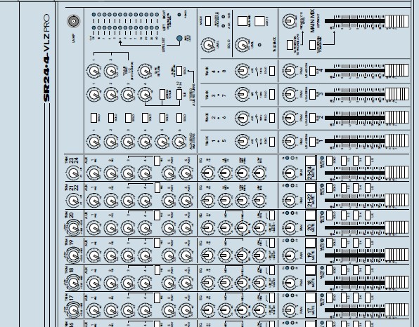

Bonjour, dans mon groupe nous possédons une Mackie SR24-4 VLZ .
Comment doit on faire pour envoyer l'effet qui est en insert sur la table dans les retours?
C'est à dire pas mettre de la reverb sur tout le retour mais que ,par exemple, dans le retour du chanteur il entende les autres instruments normalement tels qu'ils sortent en façade ainsi que sa voix avec l'effet tel qu'il sort en façade...
D'ailleurs je pense qu'on doit super mal utiliser les possibilités de cette table : on n'utilise pas les sous-groupes par exemple alors que je lis partout qu'il faut le faire...

Si tu utilise un effet externe en insert sur la tranche de voix du chanteur, tu as juste à envoyer tes tranches de retours d'effet dans l'aux utilisé pour le retour du chanteur...
Mais pour ça il faut que tu n'utilise cette reverb que pour la voix!

Merci, la reverb ( ou delay, etc...) n'est utilisé que pour la voix.
C'est justement ce retour d'effet vesr les aux qu'on du mal à piger.
Concrètement on fait comment?

bien entendu:
on récupere le signal de l'effet par une tranche, il suffit donc de renvoyer ce signal dans un des auxiliaire de retours via les envoie d'aux....tout simplement.

Mais.. Vous parlez d effet cablé en insert et a la fois d envoyer des retours d effets dans les retours.. Si la reverb est inseree sur la tranche du voix lead ,elle devient indisociable de cette derniere...
Pour pouvoir envoyer et doser une rev en retour, il faut d abord pour cela recuperer un retour d effet (et donc d un effet non inseré ) ... Ce que je dis est evidement ..evident mais j ai l impression qu une confusion s est nichée a la base du topic .

En résumé, pour envoyer un effet dans un retour, il te suffit de monter le fader de l'instrument concerné à 0 dans l'Aux ou il y a ta reverb (par exemple), et de monter tes faders de retours d'effet dans l'aux du retour en question.
Mais si tu fais les retours de la face, et qu'on te demande plus ou moins de reverb dans le wedge, cela va aussi modifier ton mix de face, n'est-ce pas?
Donc pour cela, prévoir une deuxième reverb (seulement pour les retours), et de ce fait tu peux doser comme bon te semble ta reverb des retours puisqu'elle sera indépendante de ta reverb de face.
Tout le monde est d'accord avec moi? Existe-il une autre méthode?

ça se mélange les pinceaux ici j'ai l'impression. Déjà une reverb ça ne se met généralement pas en insert, mais en aux. Pour ceux qui ne savent pas encore, il faut brancher une sortie aux vers l'entrée de la réverb et brancher la sortie de la réverb sur une entré stereo de la console ou deux entrée mono (retour de réverb). De cette façon tu peux régler ta réverd en face, envoyer plusieurs instruments dans une même réverb et dans ton cas envoyer la réverb dans un retour avec les aux de tes tranches de retour de réverb. Attention de ne pas envoyer ton retour de reverb dans cette même reverb. J'ai essayé d'expliquer au mieux pour un débutant, mais je sais pas si c'est assez claire pour quelqu'un qui n'a jamais fait ça.
