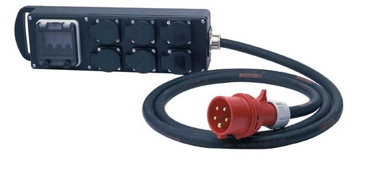

c'est sur que l'idéal c'est ça : http://www.thomann.de/fr/showtec_psa_161_stromverteiler_16a.htm
mais bon comme je disais, pas le même prix... No

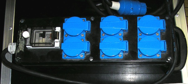

avant de foutre en l'air ton pognon pour rien réfléchis à tes besoins et aussi aux normes !!
le truc de chez Thoto à 35 euros n'est rien d'autre qu'une multiprise de luxe...(trop cher)
et pour ta P17-16A tri il te faut évidemment :
primo une embase de P17-16A-tri pour te brancher (donc forcément une armoire en tête avec la distri, les disjoncteurs et la protection différentiel etc etc etc...)
donc surtout surtout les disjoncteur thermo en 16A
plus un différenciel en 30mA !!!
en aucun cas tu peux brancher ce genre de multiprise sur un coffret EDF ou autre alime forain ou salle (sauf dans le cas d'avoir une armoire de distribution aux normes et avec 30mA et pourvu d'embases P17-16A-tri)
donc avant d'acheter n'importe quoi; réfléchis à ce dont tu as besoin et fais-toi un cahier des charges !!
là tu va acheter pour 35 euros un truc qui vaut par ses composants 10 euros et qui ne t'apporte rien, en dehors d'avoir 3 prises PC-16A chinoises (moins de 2 euros) et une P17-16A (à 3 euros)
si tu n'as pas le budget pour acheter du matos valable, ne jette pas ton fric par la fenêtre pour du matos (presque) inutile - je dis presque inutile car ça peut servir en fin de chaine quand on a son armoire 125A plus distri en 64A plus redistri en 32A et quelques embases en P17-16A qui nécessitent éventuellement ce genre de distributeur 16A-tri vers du PC-16A standard (E1000) => mais ça viendra en tout dernier en fin de chaîne !!!!!!!!!! (comme une multiprise!)
rechercher continuellement le produit le moins cher revient immanquablement beaucoup trop cher !!
(même le deuxième truc que tu notes "Stromverteiler" est encore un gadget du point de vue pro et normes etc...; réservé pour les DJ de dimanche qui font quelques mariages (ça peut suffire pour certaines utilisations...mais 3x16A c'est vraiment limité aux mariages et petite fêtes d'asso ou familiales etc
et puis, même celui-là nécessite, je le répète une armoire en tête avec au moins un 30mA pour la protection et pour être aux normes !!!
l'utilisation seul et sans protection 30mA n'est pas autorisé dans le cadre professionnel !!!!!!

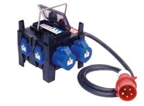

Je te conseille sur les petits plans d'aller chercher une prise 16A d'un autre circuit (autre piece, cuisine, etc)
Pour les petits trucs tout en restant en sécurité (depuis la connection de la cafetière directement sur le groupe electrogene jusqu'a la fete dans le jardin ou sur la terasse d'un bar) j'ai investit il y a quelques années sur mes premiers plans de régie dans une multiprise 16a a differentiel ip44 :
Ca permet d'isoler différents circuits, avec des différentiels séparés, même si ils viennent de la même arrivée.
Pour les trucs plus costaud, je te conseille de louer en fonction de ce qui est dispo comme arrivée (32 mono, 16 tri, 32 tri, 63 tri etc)

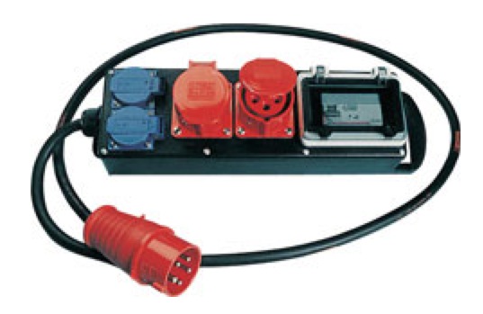

...c'est vrai que pour commencer les petits boitiers sont effectivement assez utile (et pas encore trop chers!)
mais quand on n'a pas d'armoire de tête il faut qu'ils soient équipé en disjoncteurs thermique et différentiel 30mA (ça existe en deux modules distincts => interrupteur diff + disjoncteur-; ou aussi en un module intégrant les deux fonctions => disjoncteur différentiel)
quelques exemple:
dans le genre "Stromverteiler" chez Eurolite, Showtec, Works, Botex etc etc etc etc, il y a parfois aussi des choses intéressantes; attention toute de même en achetant en allemagne on peut parfois tomber sur des prises Shuko au standard allemand ; pas très pratique pour utiliser avec les fiches françaises (genre Legrand)
et puis il faut surtout faire attention que les appareils soient aux normes (françaises!!) et qu'on a les certificats de conformité en règle (c'est la première chose qu'on te demande quand la commission de sécurité passe !!

Les modèles que tu me proposes Ziggy ont l'air bien mieux pour mon utilisation ! je vais chercher dans le sens là avec dijoncteur 30mA

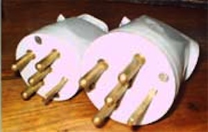

dans le Sud (sur la côte) il y a une autre norme de prises.... c'est très chiant car les P17 n'y rentrent pas
(et soit dit en passant: dans les Campings c'est généralement du P17-16A-mono partout !)
pour une utilisation pas trop exigeante en courant un tableau/distributeur en 32A est déjà pas mal; et généralement suffisant
dans des vieilles salles avec des installations anciennes on trouve souvent des vieilles prises blanches en 3x16A ou 3x25A (il y en a encore pas mal par ici en Lozère par exemple)
pour cela je me suis fait des adaptateurs vers du P17
