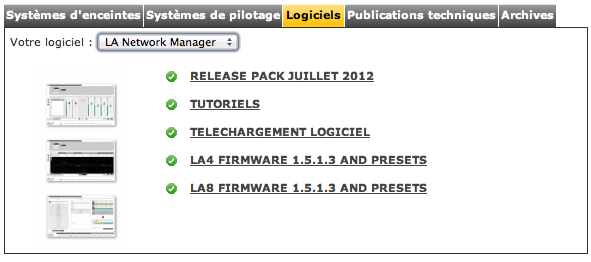

Une nouvelle version du soft est sortie fin juillet incluant de nouveaux presets ainsi que le "fix" de certains bugs
L Acoustics Network manager Update Captur91
disponible ici : Site constructeur
