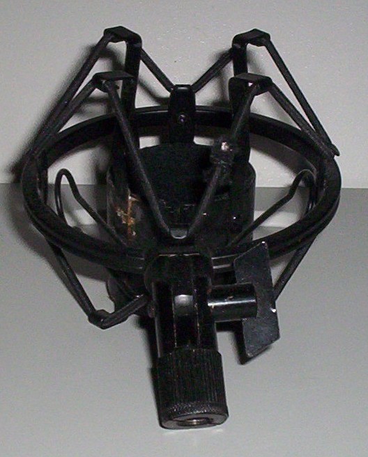

Salut à tous
ma suspension commence à fatiguer et je voudrais remplacer l'élastique qui maintient le système en place. Vous savez où je peux trouver ca ?
merci à vous

avec de l'élastique à culotte rond , comme ça
prix : environ 1 € 50 le mètre dans toutes bonnes merceries .

ha oui , j'oubliais , une combine valable pour toutes les suspensions , du micro à 30 € au Big NEUMANN à plusieurs millier d'€ .

Découper des filets de quelques mm dans une chambre à air de vélo.
Bonne longévité, bonne tension et bonne isolation.
