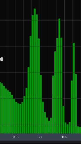

au moment de brancher le C-414 sur un canal (peu importe le lequel) trois de mes autres micros (tous des statiques) se mettaient à bourdonner sur la fréquence du secteur (50Hz - voir la capture d'écran) - sur le chantier j'ai pu régler le souci en changeant de micros (j'ai heureusement pris toute ma caisse - mais la solution était encore plus simple => brancher le C-414 apart sur l'entrée de la RME et non pas avec les autres micros sur le Focusrite) mais je reste totalement perplexe (et je viens de reproduire exactement le même phénomène chez moi à la maison - avec ces mêmes trois micros que j'avais marqué)

Clairement, on voit la fondamentale à 50Hz et les deux harmoniques à 100 et 150.
C'est probablement du à l'alim fantôme qui s'écroule, ce qui n'est pas très normal car la consommation du 414, même si elle est plus élevée (4mA) que celle de beaucoup d'autres micros (ca. 1mA), ne devrait pas mettre à genoux ladite alim. Ce n'est pas la première fois que j'entends parler de problèmes d'alim fantôme chez Focusrite. Je te suggère de faire une recherche google sur le sujet et d'appeler Audiopole.
