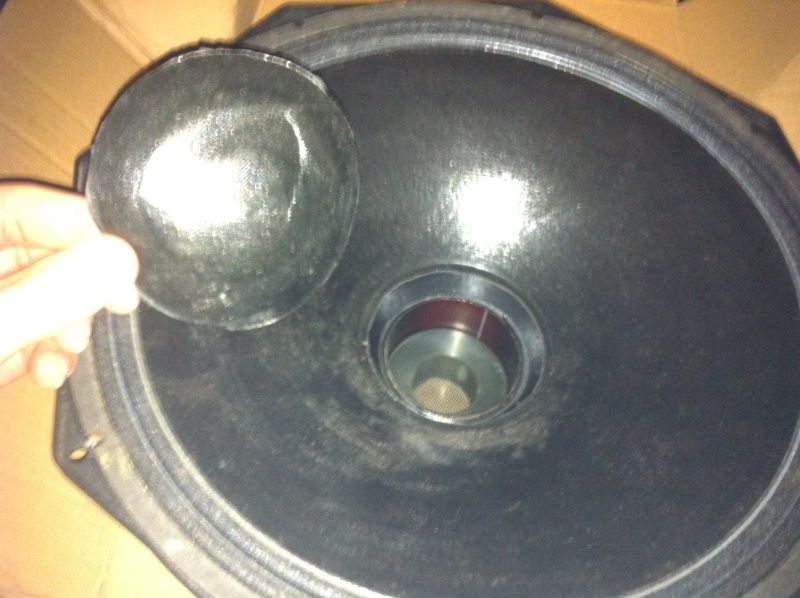

1 èrement vous verrez sur la photos du HP, le petit dome centrale est OUT . Est ce que c'est grave docteur ? Je mets également les photos des références qui sont dessus pour me confirmé ou non le modèle du HP ?

1. Le cache noyau, cela évite à la poussière de rentrer dedans.
Il vaut mieux le recoller, si tu veux je t'envoie un tube de colle d'origine PHL par la poste, envoie moi ton adresse en mp
