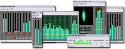

Il y a aussi pour les heureux possesseurs de RME le DIGICHECK, tool gratuit et très complet, qui est particulièrement économe en ressources...
http://www.rme-audio.de/en_support_techinfo.php?page=content/support/en_support_techinfo_digicheck

Merci madees,
meme possesseur de rme je n'avais pas vu cette application..
