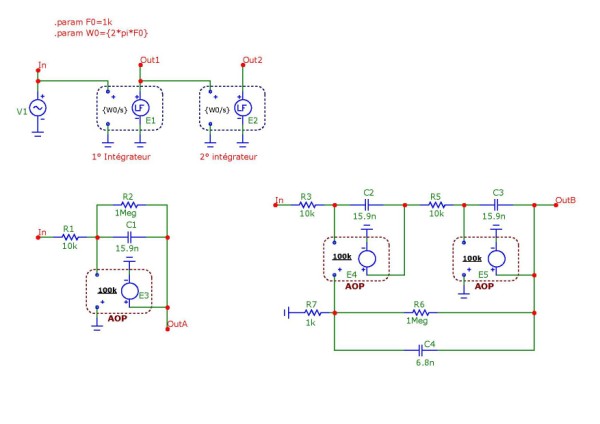

Bonsoir Julius,
Un schéma pour la simulation d'étages intégrateurs.
Asservissement d'un haut-parleur - Page 3 Integrateurs--600-x-424-
Dans lequel
- en haut sont représentés 2 intégrateurs en cascade. Chaque étage utilise les fonctions de transferts T= 1/ (s/w0) = w0/s
w0 = 2.pi.F0 correspond à une pulsation <-> Fréquence caractéristique F0 du circuit et,
s est l'opérateur d'Heaviside (souvent noté p). s = d/dt = j.w (pour un signals sinus) dans laquelle "j" est l'opérateur imaginaire et w=2.Pi.F avec F la variable.
- En bas à gauche, un quasi intégrateur (inverseur) réalisable . Le convertisseur VtoV simule un AOP de gain en boucle ouverte =10^5
- En bas à droite, un quasi intégrateur double également réalisable. Dans la vraie vie, si vous voulez combattre les inévitables offset, il faudra prévoir un potentiomètre + résistance.
Dans la mesure ou ce dernier circuit est destiné à la protection, je n'ai pas pris la peine de placer le diagramme de phase. Voilà donc celui des magnitudes.
Asservissement d'un haut-parleur - Page 3 Integrateurs_Mag--600-x-424-
Pour des raisons pratiques, la fréquence caractéristique est choisie à 1kHz. Bien évidemment vous la placerez bien plus bas.
Les courbes en ........ correspondent aux intégrateurs théoriques (Out1 et Out2) les tracés continus aux intégrateurs réels (OutA et outB).
Cordialement

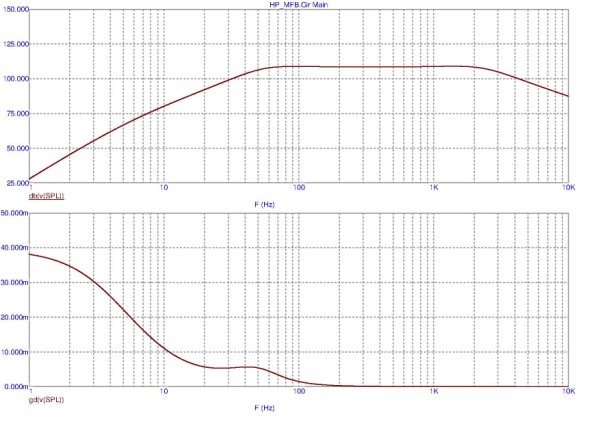

Le système étant bouclé, le diagramme de Bode ( Magnitude + group delay) est:
Asservissement d'un haut-parleur - Page 3 HP_MFB_Bode--600-x-424-

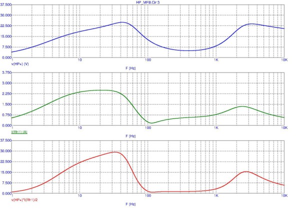

En partant du haut, l'allure des tensions, courants et puissance moyenne délivrés par l'ampli sont
Asservissement d'un haut-parleur - Page 3 HP_MFB_ELec--600-x-424-

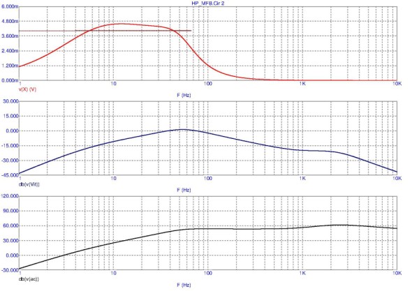

Toujours en partant du haut, le déplacement, la vitesse et l'accélération de la membrane sont condensée dans ce diagramme des mouvements
Asservissement d'un haut-parleur - Page 3 HP_MFB_Mvt--600-x-424-

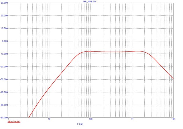

L'allure de la courbe du signal en sortie de filtre correcteur (TestB) est
Asservissement d'un haut-parleur - Page 3 HP_MFB_testB--600-x-424-
