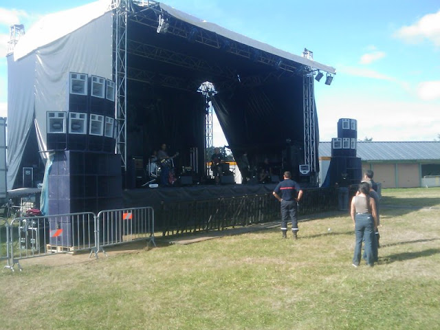

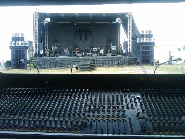

Bon, alors quelques images:
8 Res5 + 4 x 221 par coté, plus Res2 en frontfill. Proc XTA et Amplis MC2
Je m'epargne de citer des details techniques, vous trouvez tout sur le site de F1.
Premier ecoute avec un cd a bas volume, plutôt decevant, peu de grave, pas trés brillant, bizarre. Je monte et on commence a sentir les graves. Aha, il y en as quand même. Je monte encore et c'est la ou en general je touche a l'equal. Pas avec du F1. Je monte encore un peu (et ça commence à être fort) et je me promène sur le terrain. A environ 120 métres j'arrive au bout. Le niveau est biensûr plus faible mais rèste totalement cohérent. Bon, je suis prét à commencer la balance. (J'ai toujours pas touché l'equal)
Aprés Kick, Snare et HH, je comprend que toutes les frequences sont bien reproduit comme il faut. Arrivé à la voix, elle me saute quasiment à la figure. Aucun souci de la faire sortir. Le mix devient un jeu d'enfant. Le moindre changement sur l'equal des tranches est tout de suite audible. Pour faire court, c'est vraiment du plaisir de bosser sur du F1. Avec leur philosophie du genre "pure path" (pas d'eq dans le proc, eq face en bypass) qu'ils essaye de preserver un max (convaincre le sondier face de laisser en bypass l'eq c'est pas toujours facile, on a tous nos habitudes) , ils ont réussi à developper un système hyperperformant, précis, totalement coherent, puissant et en même temps trés gentil, puisque jamais agressive.
Je m'arrète avant que vous pensez que je suis payé par Funktion One.
En tous cas, vous l'avez compris, je kiffe total
