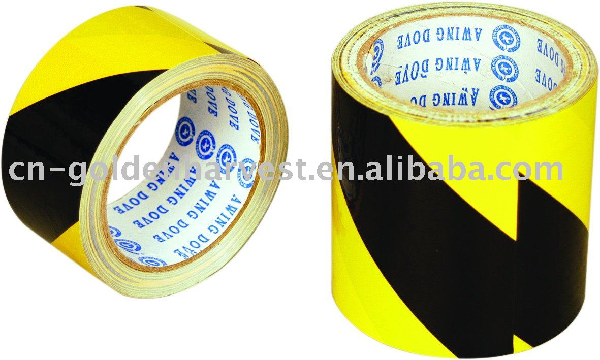

Tu peux cacher les agraffes/clous après sous une bande de gaffer blanc ou bariolé pour signaler l'"obstacle" :
Passage de cable multipaire Hazard_Warning_Reflective_Tapes
