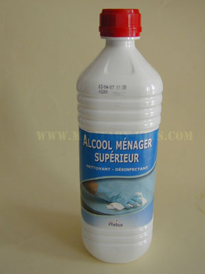

Pour décrasser l’extérieur de la bête, surtout pas de solvant (white spirit, trichloréthylène ou substituts), mais du simple alcool ménager que tu trouveras en grande surface est sans danger, pas cher et très efficace.
GL 3300 en convalescence.  27pm
