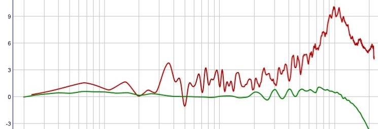

...perso j'ai fait de très mauvaises expériences avec les Behringer (2 micros en panne en 6 ans - et pas à cause de chutes, bien entendu!!! un troisième avec une réponse tellement tordu et des distos qu'on peut appeler cela une panne) et deux autres qui me sont revenu des clients (vente) - panne également!
mise apart que je n'ai pas encore trouvé deux qui auraient la même réponse (et avec des différences parfois allant jusqu'à 3dB)
peut-être que je porte juste la poisse ??
Audix a sorti un nouveau micro que je ne connais pas encore; perso j'utilise l'ancien (TR40)
pour ceux qui cherchent un micro pas cher, perso je trouve le meilleur coup c'est l'APEX, vendu à quelques 40 euros avec une fiche de calibration (que demander plus ??)
perso j'ai constaté des différences assez impressionnantes entres le Behringer et l'Audix surtout dans le haut du spectre
par contre il est clair que pour quelques mesures basiques comme trouver le delay etc on s'en fout un peu de la réponse au dela des 3kHz et dans le mid vers kHz tous les micros sont à un demi db pareils
si ça vous intéresse, il y a quelques infos ici

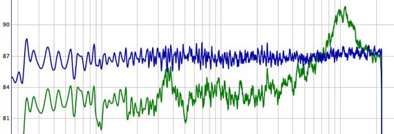

chappygocki a écrit:.....Pour réduire les couts ils achètent des capsules non triées donc si tu achètes 10 ECM800 tu as de chances pour que la moitié d'entre eux sonnent différemment et tu peux tomber sur une série moisie ou alors sur un micro de la même qualité qu'une grande marque........
...je peux confirmer ça aussi
j'ai testé et mesuré plusieurs de ces micros Behringer et je peux affirmer que pour l'instant je n'ai jamais encore eu deux avec la même réponse - et il y a souvent en moyenne des disparités allant à 4 dB ou parfois bien plus.... c'est un peu un jeu au hasard...! Suspect
c'est généralement au dela des 2kHz que ça se gâte.....
exemple d'un EMC800 (en vert) pas très linéaire :
Quel micro de mesure choisir? 534behringer2
