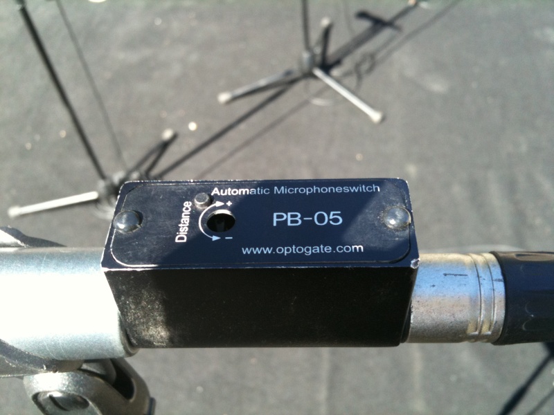

Samedi petit presta pour accueillir le groupe corse le plus emblématique de l'île. J'ai juste calé ma diff pour ma part (tout petit kit pour l'occaz, dommage ...)
Les gars arrive avec leur régie (Pro6 pour la face drunken ) et leur plateau (micros, DI etc ...) et la j'aperçois ça sur un 58 scratch :
La bête d'un peu plus prés :
C'est un fait un gate qui agit selon une cellule optique et non pas un seuil de bruit. Quand le gars est placé devant, le son passe , si il n'y est plus le micros est coupé. J'ai oublier de faire une photo des cellules...
Il s'alimente grâce au 48V, donc on peut le "coupé" a distance, utilisable sur tout micros (bon pour les statique un peu plus embêtants car si il faut le couper, c'est donc manuellement qu'il faut le faire via le petit bouton sur le dessus )
Par contre j'ai oublier de me faire préciser si en coupant le gate (donc phantom en moins) le signale passe encore ? (hors statique évidement^^)
Dans cette prestat, gadget assez utiles dans le sens ou tout les micros ne servent pas en même temps et les chanteurs ne sont pas devants en permanence, ça evite pas mal de pollution dans la face inutilement (et devoir sans cesse muter/de-muter).
Vous l'avez compris son application est idéale pour des micros qui servent par intermittence ou ponctuellement, qu'on oublieras plus d'ouvrir ^^
Personnellement je ne connaissait pas, et ça me plais bien ^^
et vous ?
edit: le liens sur le site Optogate PB-05

faut voir si ça marche bien et que ça pourrit pas le son, si ça tien ses promesses, c'est génial

j'ai souvent vu cet Optogate PB-05 sur des micros d'ordre sur pieds de micro !!
par contre je trouve ça très cher pour ce que c'est ! environ 150 €
après ça peut certainement avoir son utilité sur scène Smile
Re: Gate micro "Optogate"
le Dim 12 Sep 2010, 20:07
Pour ceux qui est de coloré ou non le son, je ne me prononcerais pas , du fait que je n'était pas derrière la console, donc je ne sais pas ce qui a été fait en traitement Wink
Cependant je n'est pas "entendu" de chose bizarre que j'aurai pu imputer a l'appareille.
Très honnêtement je pense que ça peut-être très utile sur des micros que ne sont pas sollicité en permanence, mais quand même de manière récurrente ^^
Après pour le prix, c'est pas donné c'est vrai, peut-être parce que c'est de l'optique ??

Merci pour la trouvaille voici les caracteristiques trouvées sur le site...
Optogate est une marque Allemande qui conçoit et fabrique des systèmes de noise gate automatiques basés sur la dernière technologie optique. Ces systèmes
permettent de répondre à de nombreux problèmes rencontrés en sonorisation.
Le principe est simple: Equipé d’un détecteur infrarouge, un petit boitier repère la présence d’une personne devant le microphone et active celui-ci. Le
microphone est donc fermé si personne ne se trouve devant lui. Ces boîtiers fonctionnent à l’aide d’une alimentation fantôme évitant l’utilisation de piles ou
d’un adaptateur secteur.
En éliminant les bruits de fond dus aux micros non utilisés sur scène, les systèmes “Optogate” évitent les déphasages et permettent d’améliorer la clarté et la
dynamique d’un mix.
Présentation:
Le système PB-05 est un noise-gate automatique
basé sur la dernière technologie optique infrarouge.
Le PB-05 se branche directement entre le
corps du microphone et le connecteur XLR.
Equipé d’un détecteur infrarouge le PB-05 repère
et active celui-ci.
Le microphone est donc fermé si personne ne se
trouve devant lui. Une diode électroluminescente
indique si le microphone est ouvert. Le PB-05
fonctionne à l’aide d’une alimentation fantôme évitant
l’utilisation de piles ou d’adaptateur secteur.
Les microphone statiques qui nécessitent une alimentation
fantôme peuvent être utilisés avec les
systèmes “Optogate”.
Applications:
Le PB-05 peut être utilisé sur la voix “lead” sur les
instruments acoustiques, les micros talkback ou
pour des choeurs. Le PB-05 est une solution simple
et efficace à de nombreux problèmes en sonorisation.
clarté et la dynamique d’un mix.
Caractéristiques:
Dimensions: 69 x 35 x 21 mm
Connecteur: XLR 3 points (1= masse, 2=point chaud, 3=point froid)
Matériaux: Aluminium galvanisé noir
Distance: Ajustable de 15 à 120 cm selon la surface de réflection.
Angle: +/- 10°
Réponse en fréquence 0Hz - 22 kHz (impédance de charge 150 Ohms)
Compatibilité microphone: Tous les dynamiques, micros statiques consommant 5,5mA max
Atténuation “micro éteint” : 42dB (impédance de charge 150 Ohms)
Niveau d’entrée maximum : 3 dB (1,1V)
Témpérature de fonctionnement: 0 - 55 °C
Fond lumineux: 0 - 20000 Lux lumière du jour et 0 - 12000 Lux lumière intérieure
Mesure de distance: Reflection infrarouge et encodage 3 bits
Alimentation: 48V fantôme
Consommation: 3,8 mA Ca.

si on applique cet optogate a un mic lead, mais que celui ci dans son élan scénique s empare du micro pour bouger avec sur scène, on est mal non?
Ou si malencontreusement , un micro ( lead ou autre)et son pied est deplacé lors d' un changement de plateau ?
Si j ai bien compris, on coupe le 48v et c est réglé,mais faut donc muter vite la tranche pour le couper..
Ça demande donc aussi une gestion de tout les instant ( surveillance des mouvements sur le plateau).
Et si on a une dizaine de ces boites réglées et que ça se retrouve complètement déréglé après un mauvais changement de plateau par ex..c est un coup de chaud assure!!
Ceci étant, pour des applications bien précises ( et bien précisées a tout le monde) ça doit s avérer super pratique..
Je pense a des show millimetreé, des effets en theatre etc..
Interressant quoi qu il en soit Smile
le Dim 07 Nov 2010, 13:05
Superflu a écrit:Bonjour,
je me demande qd même:
Ben non, parce que l'appareil détecte la présence de quelqu'un ou quelque chose en face du micro, donc c'est bon.
Par contre, si le mec prend le micro et le pose à côté d'un ampli, d'un pratos ou d'un wedge, le problème se pose. mais de toute façon, avec ou sans l'appareil, il faut gérer...
J'avais repéré ce produit depuis longtemps, pensant que ce serait utile pour des applis genre conférence/table ronde, mais en réfléchissant bien, je me dis que ce serait bien pour moi, qui passe continuellement de la guitare au piano, sans jamais arriver à chanter dans les deux micros à la fois...
