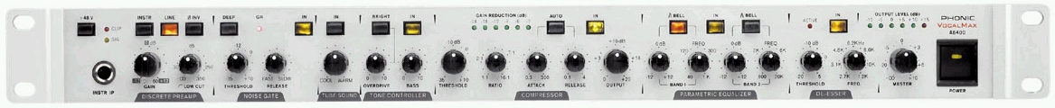

J'avais essayé un Phonic vocalmax A6400, et pour le prix (moins de 200 euros) j'avais été complètement bluffé !
Tranche de console A6400
Malheureusement plus disponible, et assez rare d'occasion...
