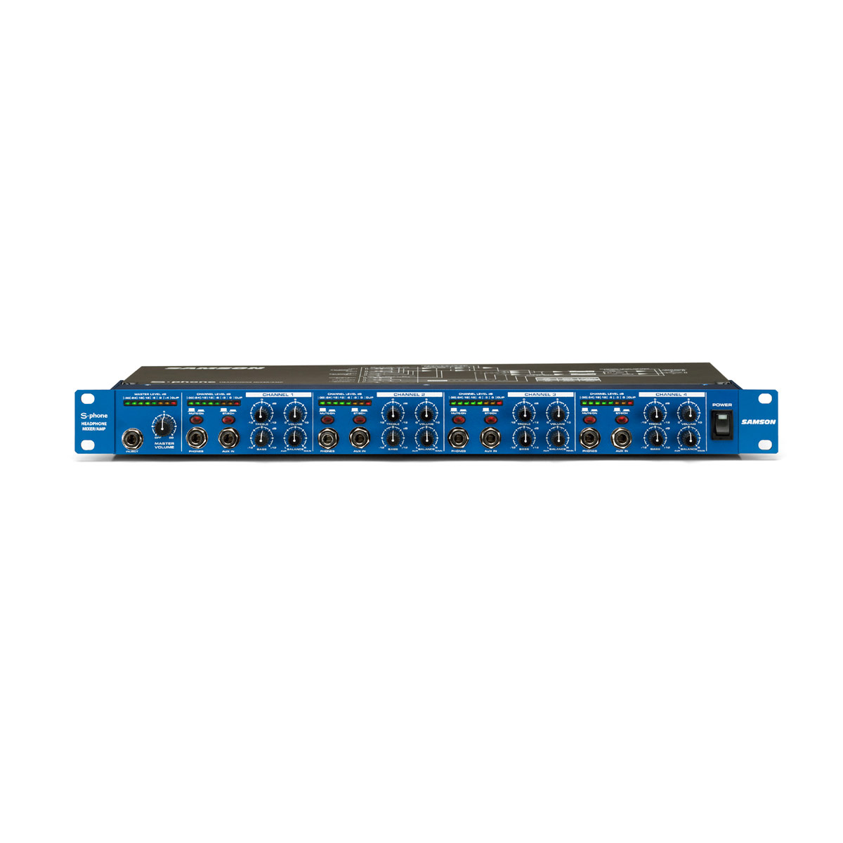

Très pratique ce genre de boitiers en jack 6.35 pour gérer des distributions casques vers les studios par exemple,car c'est le même type de connecteur. Ça s'interface très aisément avec les amplis casques, et tous les appareils qui ont des prises casques en face avant dans les racks.
Mettre les sorties directes au patch permet de gérer un "more me" si l'ampli casque comporte une entrée aux, comme celui là par exemple :
Patchbay ! SAMSON+AMPLI+MIXER+CASQUE+SPHONE
Juste au dessus du patch ça le fait.
Intéressant d'y mettre aussi le monitoring, les sorties master, les périphériques analogiques, les synthés, et autant d'entrées lignes et sorties aux que possible "en spare" pour y connecter des machines, effets, etc occasionnels le temps d'une session.
