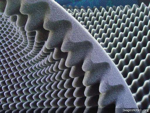

Alors, les musiciens ont décidés dans un premier temps d'investire dans de la mousse à appliquer sur les murs (ca sera déjà ca):
Demande d'info ... traitement acoustique d'une salle de repet Mousse2
J'aurais donc voulu confirmer certaines choses:
- Est-ce que ce type de mousse améliorera réellement l'ambiance acoustique de la salle (2,5 cm d'épaisseur)? Notamment pour des repets.
- Est-il nécéssaire d'en appliquer sur tous les murs?
- Est-il nécéssaire d'en appliquer sur toute la surface d'un mur?
Merci d'avance pour vos réponses ^^
