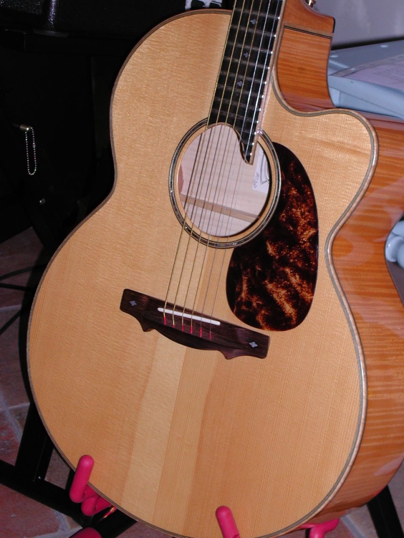

Bon j'ai redimensionné la photo avec photoshop..et j'ai suivi la séquence suivante => applications =>Logic 9 => clic droit=> afficher contenu du paquet => ressources => images => Icons = > j'ai donné le nom 149.png => glissé dans le dossier=> fermer => Ouvrir Logic=> clicquer sur l'icone=> la registre d'icones apparaît => mais pas ma guitare.
je vous joint la photo..au cas où l'un d'entre vous voudrait essayer et me dire comment faire...j'ai pas trouver dans photoshop canal alpha...Ça fait des heures que je passe sans succès...
merci d'avance Neutral Visualiser la guitare enregistrée sous forme d'icônes sur la piste de Logic 9.1 Jumbo10

Bon, ça y est, j'ai trouvé.....non sans peine....en fait dans le dossier applications il existe Logic Pro, Logic Pro 8 et Logic Pro 9...
Et bien curieusement c'est dans le folder de applications =>Logic Pro => clic droit=> afficher contenu du paquet => ressources => images => Icons.
On peut transformer des photos au départ de Iphoto: Exporter/type PNG/Type Personalisé/dimension écrire dans la case 128x128
Et voilà, par conséquent mon post sur les 3 exemplaires de Logic dans applications tombe de lui-même...puisque c'est dans Logic Pro qu'il faut clicquer...donc...aucune version n'est à enlever....
Ciao a tutti
Chuchi
