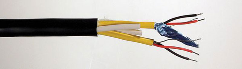

Pour l'install de studio pro, le directeur technique avec qui j'ai appris la soudure d'XLR (et bien d'autres choses) est un afficionados du DFJ Canford Audio (depuis 1993, donc pas mal de studios de radios câblés comme ça ! il est issus des specs de la BBC, les câbles de cette marque équipent leurs studios)
Le dénudage est aisé, le blindage alu s'enlevant avec la gaine plastique, protège de la lame les paires internes, et reste le drain tréssé d'écran, qu'il ne reste plus qu'a couper à la longueur optimale pour souder (pas besoin de "tortiller" les fils !)
Sinon, pour le câble d'extérieur, le Starquad est extrêmement robuste aux parasites, et son âme en coton le rends très souple sans élasticité. Le Canford SQJ en multipaire est une tuerie.
Pour le tournage, j'ai beaucoup utilisé le BELDEN 40525, très fin et souple, il tiens très bien dans le temps et le blindage par tresse est efficace.
