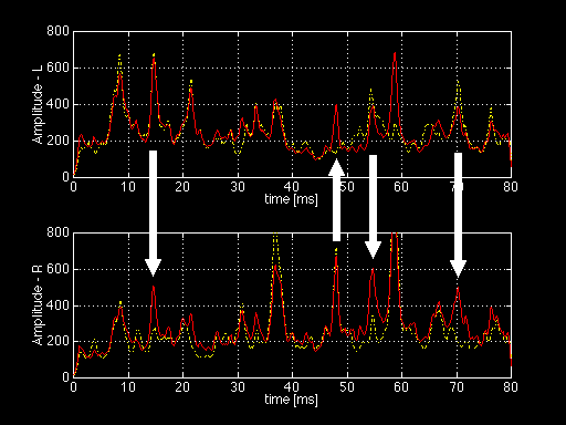

Mode stéreo : stéréo joint alors ça c'est une technique qui permet d'économiser encore de la place (donc d'améliorer la qualité à bit rate identique) en codant d'une manière unique les informations identiques sur les deux canaux de la stéréo. C'est un peu comme si on codait le signal MS équivalent : moins le signal "différence G-D" comporte d'informations (c'est à dire proche de la mono) plus on va gagner en qualité, toujours en comparant à débit identique. Cela entraine évidemment des artefacts différents sur M et S, donc des choses bizarres au niveau du respect de l'image stéréo. Quant on voit le résultat d'un MP3 sur des transitoires, imaginez sur l'acoustique naturelle d'un son à forte transitoire enregistré en stéréo à différents de temps (couple AB) ça fait froid dans le dos.
Voici sur des applaudissements :
Réglages MP3 ? Fig2p10
En jaune l'original, en rouge le fichier codé en "joint stereo"
Les flèches soulignent les diaphonies flagrantes...
Cette image est issue du CD sur les atefacts introduits par les codecs perceptifs publié par l'AES, que je ne saurais que vous conseiller d'obtenir par quelconque moyen, c'est d'utilité publique et sanitaire !
