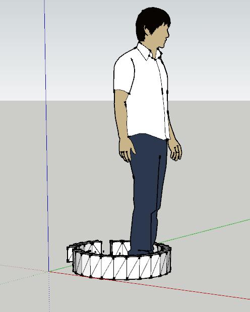

j'ai donc des problèmes d'échelle. A priori d'importation de fichier dwg vers sketchup, en fait...
Mais comme j'ai rien d'autre (ni verctor, ni autocad), je ne suis même pas sur que mes dwg soient notés comme à la bonne échelle...
il etait une fois...un plug-in SU4AC Empty La preuve en image...
le Jeu 05 Nov 2009, 23:55
il etait une fois...un plug-in SU4AC Import10
C'est ballo, hein ?
J'suis pas sur que là, tout le monde reconnaisse bien le palais des sports...

Bref, l'import fonctionne en fait très bien (bin si, quoi ?)
Il faut juste pouvoir adapter son dxf ou dwg à la bonne échelle...
Enfin, quand je dis la bonne... celle que sketchup accepte, à savoir... heu... bin, justement, on sait pas trop... !
Bon, bin 'va falloir que L-acoustics se réveille sur ce coup, parceque Sketchup comme passerelle 3D, on a vu mieux, non ?
Certes, Sketchup est gratuit... mais bon...

A y est... j'ai trouvé où est l'option dans sketchup pour modifier l'échelle lors d'un import...
C'est au moment de choisir le fichier à importer, il faut aller dans "option", à droite dans la boite de dialogue qui s'ouvre...
UN GRAND MERCI A CEDRIC MONTRESOR !!!
A ce propos, il paraitrait que les imports de sketchup vers sdv sont plus "stables" (ou fiables ?) avec sketchup 6...
N'oubliez pas de vérifier tout de même l'échelle de l'import dans sdv avant de commencer à travailler !
Bon courage à tous !
