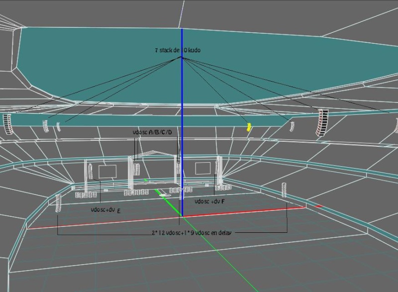

Nuit Créoles au Stade de France...Le collectif fut tres largement applaudi sur la vingtaine de simu faites...Nous etions les derniers en concurrence sur l appel d offre face à José T et son d&b qui fut finalement choisi!
Et oui on gagne pas à tous les coups Les plus beaux soundvision - Page 2 384886

La premiere config postée n avait aucune accroche sous les casquettes mais celle ci oui...
Les plus beaux soundvision - Page 2 Rough111

ca a grave de la gueule cette implant ...
le fait est qu'accrocher sous le toit du SDF n'est pas au goût de tout le monde ... financièrement parlant, bien sûr !!
Il faut que je vous envoies les plans d'Aïda ... je n'y étais pas, cela va sans dire ... mais vu le cahier des charges (que j'ai), c'était énorme (tout était accroché au toit ..., il me semble ...)
Bref, tout ca pour dire que vous avez de très beaux SVD. Reste à voir le Shoot ... lol !!!
Ca donne vraiment envie de bosser pour arriver à de tels résultats.
(sauf avec 118 dB ... il ne pense qu'à manger ... c'est relou ... lol !!! ... la bise mon cochon !)

Yes, moi, j'y étais...
16 clusters de 16 V-Dosc, + les V-Racks conçus spécialement par Stage Pro pour la tournée AIDA...
Un seul problème : obligation de rajouter 16 points de 4 dV au sol 2 jours avant le show, le premier gradin étant avancé au dela de la casquette !

Pour le systeme on aurait été 3:
Vlad(s il etait pas on the road):Face
Manu Humeau:Rappel + Gradin
et ma pomme(Bah le gars pour le SVD c'est moi aussi !)
On nous avait demande 100 db homogene sur l ensemble de la zone public !Comment faire sans le rigg des casquettes...?Mais le SDF payant de sa poche le rigg a finalement opté pour un systeme tout au sol(premier svd posté!)!

Donc ils n'ont jamais eu les 100 dB public ... !!
Ils ont du par contre avoir un tas de tee-shirts, tasses à café et autres liners à profusion ... !!!
Et puis quand t'as une équipe comme ca, tu cherches pas, tu prends !!
Bon, ca fait 2 fois que Vlad revient dans ma journée, mais c'est pas grave (voudrait une Profile pour partir en tournée, mais a de la place que pour une SC48 dans son bus ... solution : la remorque !! faut pas déconner, non plus ... sinon, y'a la DM1000 ... lol)
Ca change pas le fait que le dernier SVD posté a vraiment de la gueule !! je persiste ...
