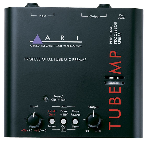

Un que j'ai beaucoup utilisé comme petit couteau suisse :
ça fait 15 ans qu'il est dans ma boite à outils ! et à pas cher et robuste ... ça m'etonnerais que les lampes des modèles actuels soit les mêmes que celle qui équipait le mien (acheté en 1995) donc je ne sais pas si ils marchent aussi bien, et il y a des versions plus évoluées comme le Studio V3, que je connais moins, à tester !
Il m'a souvent arrangé des coups, ça fait une bonne DI, notamment pour l'adaptation d'impédance sur les capteurs d'instruments type piezos (guitares electro acoustiques, gimbri, ngoni...), comme préamp sur scène (alimentant un effet "guitare" avec un micro, comme le Boss RC20 ou autre), générateur d'alim phantom... Il manque un "ground lift" pour en faire un outil complet mais assez bizarrement je n'ai jamais rencontré de problème de boucle de masse avec (il est alimenté par un petit transfo AC donc pas de terre) ! Sinon je l'aurais bricolé pour avoir un lift, ça ne doit pas être difficile.
