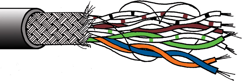

Le câble BBC PSF10/2 (4 paires) , ça ne vous rappelle rien ?
Cables VOVOX LE TEST 31-805_01
Ceci dit, le câble téléphonique standard a un blindage très sommaire, et est très raide !
